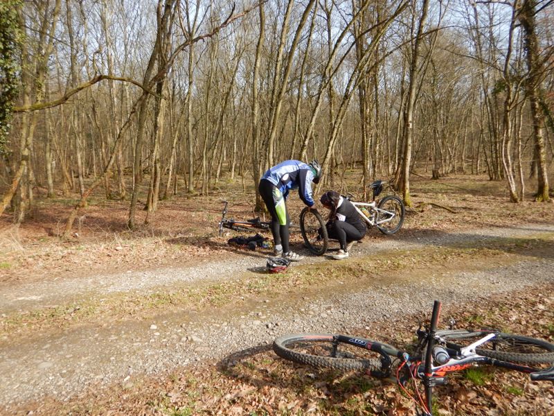

affraid Crevaison roue avant affraid pour Marie .... qui n'avait pu assister à l'initiation mécanique de cet hiver

alors, on fait quoi .... ?
1 : chercher de quoi réparer ...
1 pompe, 1 chambre, c'est le minimum pour sans sortir sans les copains ....
VTT Dimanche 11/03 Dscn0264
ensuite dépose de la roue
VTT Dimanche 11/03 Dscn0266
retrait de la valve et de l'écrou
VTT Dimanche 11/03 Dscn0267
après avoir décollé les flancs .... pose délicate des démonte pneu ...
et comme dirait Momo ... ça s'appelle démonte et non remonte ....
VTT Dimanche 11/03 Dscn0268
retrait de la chambre
VTT Dimanche 11/03 Dscn0265
essentiel ... vérifier la cause de la crevaison ?... présence ou non présence d'une épine ..ou autre
VTT Dimanche 11/03 Dscn0312
remise en place de la chambre, gonflage à 2,3 environ et ça devrait être bon
VTT Dimanche 11/03 Dscn0311
remise en place de la roue en faisant attention aux plaquettes
VTT Dimanche 11/03 Dscn0310
voilà c'était une une sortie sympa .... faite de plaisir de la nature, du printemps et d'une initiation méca
